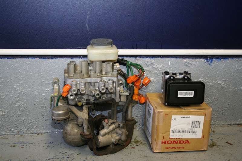

En estos últimos meses, he cambiado el compresor del aire acondicionado por uno de los últimos, original Denso pero que montan los 2002 y si he notado que frena menos el motor, se nota mucho menos al accionar el mismo que se ha conectado, con el original tenía un leve bajón,,,ya he aprovechado y he cambiado el rodamiento del tensor de la correa y tornillo, a parte de correas nuevas.
Es una movida desmontar el compresor, hay que quitar un montón de pieza y hasta soltar una viga que está debajo del motor y al desmontarla, me encontré una sorpresa, un taco de motor rajado,,,de ahí la pequeña vibración que tenía en el coche.
El coche lleva cuatro tacos, pero los que mas sufren son el trasero y frontal, estre que está justo en la espalda del conductor es de los que primeros se van, y tuve que pedir una fuera para poder montar todo. Aproveché a ponerle al frontal y trasero un poco de silicona de poliuretano dentro para que duren un pelo mas, sin pasarnos por que tiene que seguir flexando.

...y ahora, a lo largo del año me voy a poner con el ABS, instalarle la última actualización y quitar el que llevan las primeras unidades, a parte de aligerar mas de 10 kgs, eliminamos el dichoso ruido cuando carga el acumulador que llevan.

El ruidito del ABS... la de veces que le habré dicho al acompañante "tranquilo, es normal, se va en seguida".
Buena mejora el "nuevo" ABS, además el antiguo acaba fallando más pronto o más tarde, y es enorme, casi como llevar otro motor delante, y eso que la ecu va a parte, en la cabina si no me equivoco, y en el nuevo va todo junto:http://lh6.ggpht.com...3.jpgimgmax=800
Además del puñado de kg de ahorro, tengo por ahí datos sobre la mejora en la frenada, el nuevo es menos intrusivo pero más rápido.
También tienes por ahí kits para cerrar el circuito y eliminar el ABS antiguo sin reemplazo, pero no creo que  te interese.

Soy un poco cabezota y hasta que no consiga hacer la conversión lo mas parecida posible y que el coche se comporte mas o menos, no voy a parar,,aunque lo bueno es que como tengo todo el tiempo del mundo,, :)
Lo próximo que ya estoy mirandolo, es instalar el Battery undertray para terminar de hacer toda la aerodinámica, es esta pieza, el resto ya lo tengo todo
Luego, pintar el capó por debajo en negro e instalar esta pieza que me falta, solo llevo ahora rejilla ,pero ya tengo los clips y goma original del R.
y luego, paso de ruedas  delanteros nuevos, tornillos, quitar el añadido de las aletas traseras y dejarlas de nuevo originales, cambiar alguna de las piezas delanteras de suspensión ( compré todo esto a un tío de Alemania de una unidad mucho mas moderna para guardarlas) y alguna voy a cambiar por que estas tienen los sinemblocks y gomas mucho mas nuevos .
y por último y con tiempo, hacerle grupo corto type R, asientos Recaro Pole Position con guías, hacerle algunas pequeñas mejoras al motor y montar el módulo de ABS nuevo con harness y tuberías del NA2 ( se eliminan como 12 kgs!!!) flipar la diferencia de volumen

Increíble lo del ABS electrónico en comparación con el otro. Es INCREIBLE.... :okk:

La leche con el abs¡¡¡¡
Que pasado, sigue así señor. Fotos a doquier.
