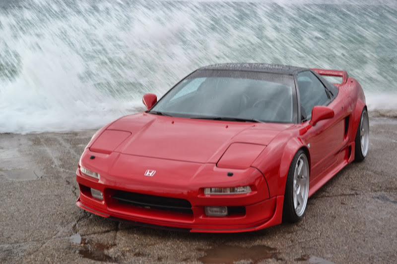

En los últimos meses he seguido actualizando el coche, cada vez queda menos :)
He conseguido la tapa de motor del Type R, una delicia y queda de lujo, la varilla y soportes para la misma en japón, en Europa no hay nada
también he cambiado la batería por una mucho mas ligera, con un soporte también conseguido fuera , es una Odyssey PC680 , como tengo el coche en el garaje siempre conectado a un cargador no tengo problema.
Estas baterías van guay, arrancan el coche sin problema, pero a los 15 dias aprox se descargan, se utilizan mucho en competición por que pesan muy poco,y muchos propietarios de NSX en USA , mirar la diferencia.
también instalé el último tramo para completar la aerodinamica y fondo plano del NSXR 2002
Y en breve, me llega el paragolpes original del 2002 todo completo, así quito el que tengo de Downforce que es de fibra y aunque queda bien, prefiero dejarlo lo mas original posible.
En nada los Recaro Pole Position con guías y enganches R , bomba de freno nueva para el año que viene y grupo corto para mas adelante y chin pon!!
Os iré poniendo mas fotillos
