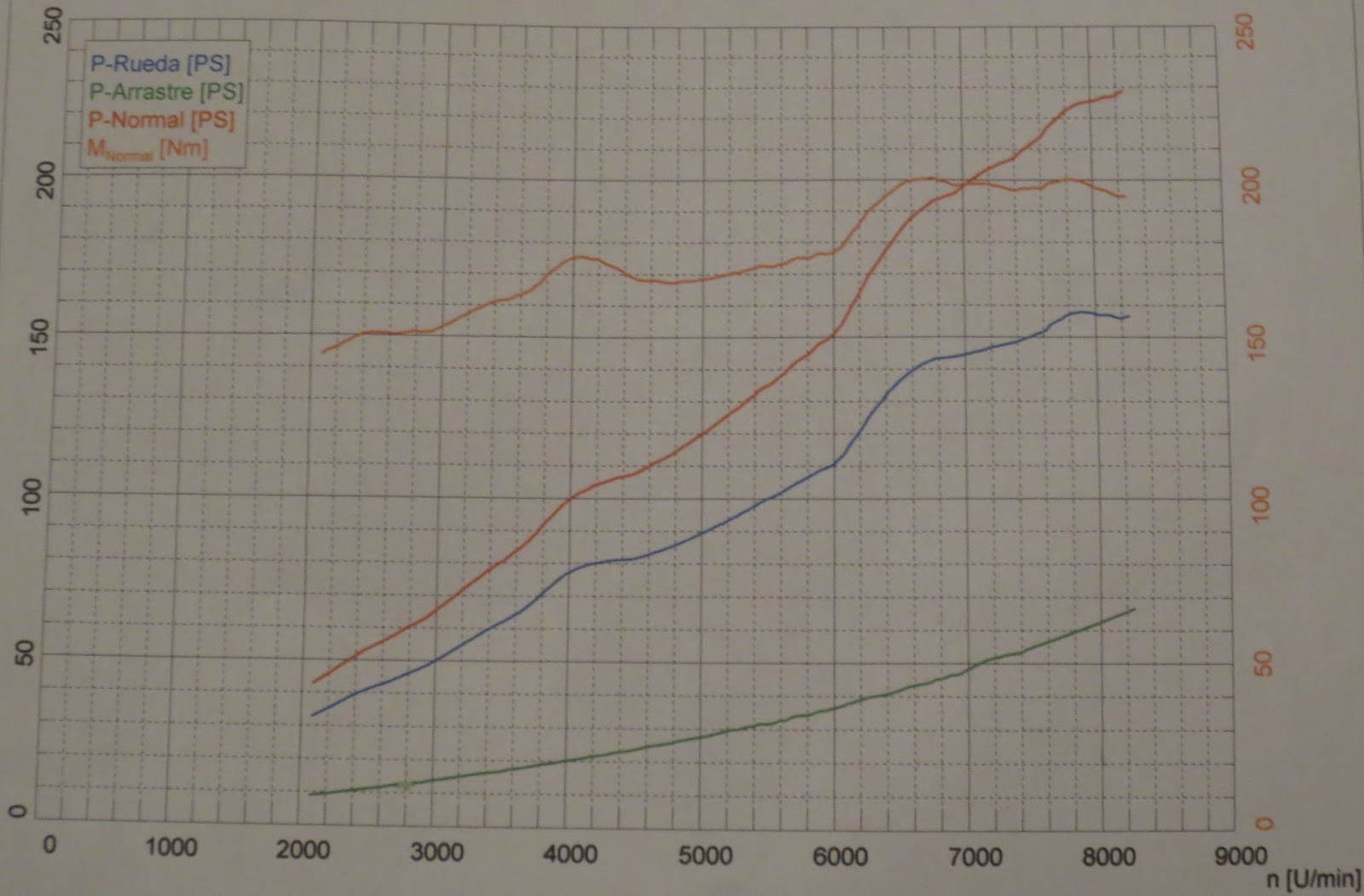

Resultado de las lanzadas de ayer:
-ILanda: EG K20 con colector de admisión, levas y repro: 236 CVs.
-Storm: S2000 con línea completa pero sin repro: 232 CVs.
-Pedrito: Toyota Celica 192 CVs con admisión: 190 CVs.
-Marki: EG VTI con admisión, levas y repro: 188 CVs.
Mis datos de ayer pasados a limpio:
Potencia Normal: 228,8 CVs a 8255 Rpms.
Potencia Motor: 223,0 CVs.
Potencia Ruedas: 156,5 CVs.
Potencia Arrastre: 66,5 CVs.
Par Máximo: 200,5 N/m a 6760 Rpms.
Sinceramente, no me cuadra. Y ya no sé si es porque cada banco mide como le da la gana o porque el ajuste de las RPMs no se hace igual.
Por qué el anterior banco me medía par y potencia máximos a 7500 y 8000 RPMs (más o menos) y éste otro a 6700 y 8255?!? :uff:
Como mínimo éso debería coincidir.
