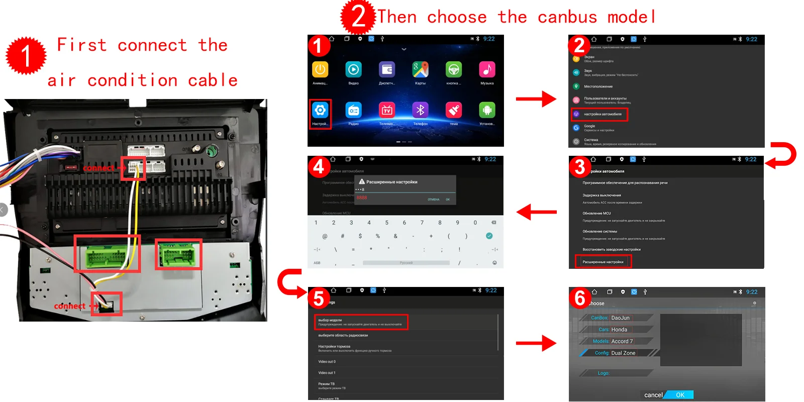

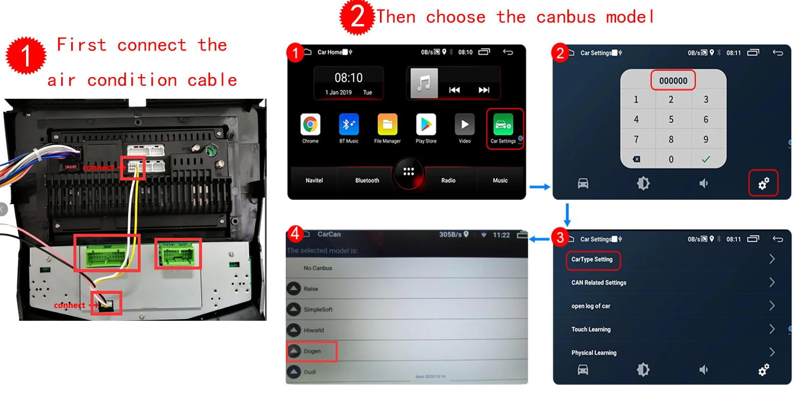

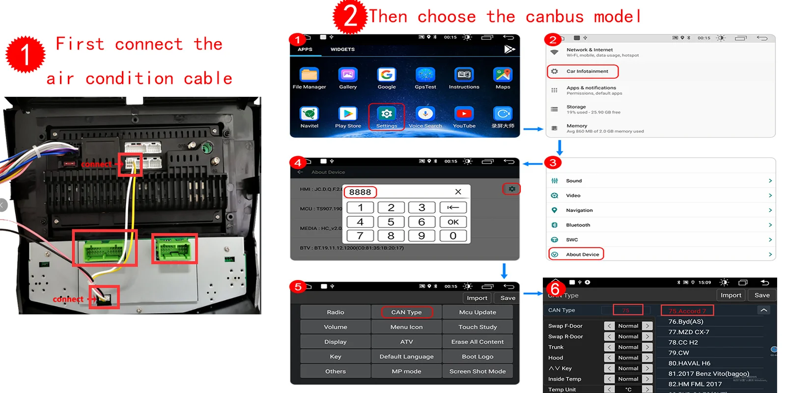

Buenas. Tengo el coche en el taller, y lo que tememos todos... Todo ok, salvo el testigo de temperatura del clima. Me aseguran haber hecho el famoso empalme ok, pero aun asi no sale. Si que enfria y tal. Creen que puede ser que esta radio sea algo más nueva. Es esta:
https://es.aliexpres....271163c0w6P8Ch
La version más alta. Hay alguna opcion de contactar con el vendedor de forma que no sea por mensajes de aliexpress?
gracias.
Me autorespondo. Acaban de responderme del soporte de Junsun, y esto lo ha solucionado. Ha variado un poco los menus/interfaz, (pero poco):
Sigue nuestro método en la siguiente imagen para conectar el cable y configurar la decodificación canbus, seleccionar 75 y tu aire acondicionado puede funcionar normalmente. Versión WIFI: Https://ae02.alicdn.com/kf/H7b0c66de77524ded859f64d82dc80e4aH.png Https://ae02.alicdn.com/kf/H03d8d0af8db4448cab442ac192c8892aZ.png
Versión 4G Https://ae02.alicdn.com/kf/H81f50c58836c4ddc98f867c718f67121b.png Https://ae02.alicdn.com/kf/H03d8d0af8db4448cab442ac192c8892aZ.png Tenga en cuenta que no utilice el cable de interfaz verde que le enviamos, utilice el cable de aire acondicionado de su coche original para conectarse a nuestro marco. Si tienes alguna pregunta, ponte en contacto con nosotros inmediatamente. Por favor, no nos dejes una mala crítica ni abras una disputa. No te preocupes, resolveremos el problema por ti. Esperando su respuesta Que tengas un buen día.
