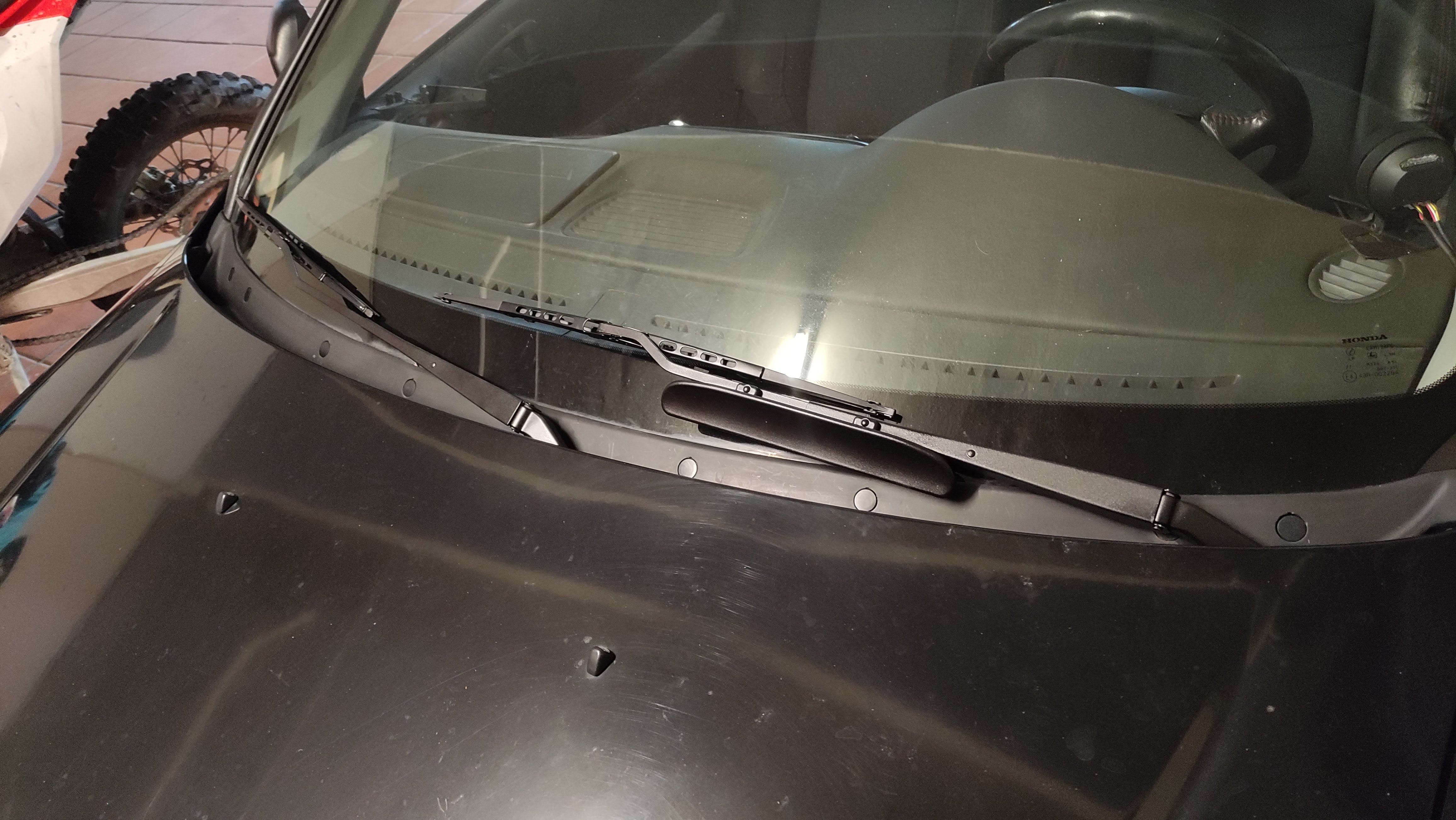

He decidido rejuvenencer el exterior y por ello he pintado los limpias y los guarnecidos de las ventanillas. He utilizado un spray corriente de exteriores anti oxido texturado. Al tacto es algo áespero, pero el acabado a simple vista es mejor que ver ese desgaste cromado horrible (hola Ivan) por el paso de los años

me acabas de recordar lo que tenía que hacerle al Aerodeck
pintar los limpias  :meparto: hace un año que llevo pensando en pintarlos y siempre se me olvida

En un momento llegué a pensar que los limpias de los civic salían así de fábrica  :sisi:
