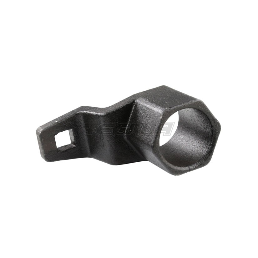

Supongo que necesitaria este util para aflojar el tornillo del cigüeñal:
https://www.tegiwaim...ulley-tool.html

Buenas! Ahora si se enciende la luz del 4ws en el chek! No se por que en ese momento no se encendia jeje.
Para la polea del cigüeñal te refieres a un extractor de poleas o al util para booquear la polea y aflojarla?
Por cierto tengo muchas cosillas que subir, a ver si me pongo un día y subo un post con todas las novedades.
Aparte del útil , un extractor de poleas .
