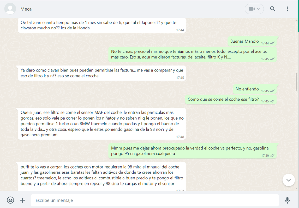

Hola a todos amigos, ya he hecho bastantes miles de KMs con el Accord y estoy muy contento, no en vano, hoy me escribió de nuevo Manolo y me ha dejado con la mosca detrás de la oreja.
Sé que es un mecánico con mala fama ganada a pulso, pero alguna de razón debe tener, he revisado algo de información respecto al sensor MAF que dice y tampoco sé exactamente si tiene algo de razón respecto a la gasolina 95 y la 98, yo la verdad siempre he echado de la 95.
No sé qué opinaís, lo del filtro que me dijo es lo que más me ha preocupado.

Juan, huye. No debería ser necesario decírtelo.

Ayyy dios miooo... Jaja de verdad que no le hagas NI PU-TO CASO a ese mangante estafador. No ves que solo te intenta meter miedo para que vayas a sacarte los cuartos? Aún tiene valor para hablar del concesionario.
Sobre la gasolina 98 ni caso, tan solo es necesaria en motores con una compresión mínima de 11:1 y la compresión del k24 de tu Accord es de 10,5:1 así que no es necesaria la 98.
Y sobre lo del sensor MAF, para el empezar el Accord no tiene sensor MAF, (o caudalímetro) tiene sensor MAP que es el sensor de presión atmosférica del colector de admisión, es decir el sensor que mide "el vacío" que hace el motor para succionar x cantidad de aire. Ese sensor si que se puede estropear por poner EXCESO de aceite en el filtro kyn, que como ya te dije en un comentario más arriba, estos filtros consiguen que pase mayor cantidad de aire al motor a costa de tener los poros del filtro más grandes (de ahí lo que te dice de que pasa más arena al motor) para compensar esto y aumentar la cantidad de filtrado , se aceita el filtro para que las partículas se queden adheridas a él, por eso hay que lavarlo y aceitarlo cada x tiempo, pero si lo haces frecuentemente no hay ningún problema.
Pero si te quieres olvidar de hacer eso siempre puedes volver a poner el filtro de aire de papel normal, pero eso es cuestión de gastar 10 euros en comprarlo y cambiarlo tú mismo soltando 4 tornillos con un destornillador. no se te ocurra llevárselo para eso.
Muchas gracias Esdru, me lo dejas todo muchísimo más claro.
Me parece que en la próxima revisión pondré un filtro normal entonces, para dejarme de líos con lo de aceitarlo, por ahora miraré algún video y lo iré aceitando de vez en cuando.
Respecto a lo de los aditivos esos? También lo escuché en algún otro lugar, de todas maneras no se lo llevaré a que me eche ninguno.
La semana pasada, le saqué 680 kms a un depósito, siendo gasolina "no premium".

Brother, huye de ese pavo, no dejes que nada que te diga se te suba a la cabeza que este paco solo te quiere sacar $$$$$$ de la manera mas rata posible. Aqui en el foro ya has visto referencias de las cosas que te hacen falta o no, y sobre todo a quien debes acudir (el conce, porque si tu mecanico de confianza es este jambo huye pero huye miles de KM).

Este lo que le iba a hacer es meterle un antigases, un limpiador, un aditivo para el plomo o directamente, NADA, y le iba a clavar 50€ mínimo jaja
Eso si, algo malo encontraría seguro.
